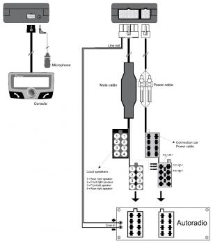

Ik weet niet of dit onder technisch of electrisch hoort maar het gaat om het volgende.
We hebben een 1976 kever met een periodecorrecte Philips autoradio (stereo + cassette, super modern dus). Heeft iemand ervaring met het aansluiten van deze radio op een versterker of beter nog, op een handsfree set zoals de partit mki9200 (die ik nog heb liggen)?

Hoi,
In principe moet het zo aangesloten worden als het schema hierbij. Echter ik vermoedt niet dat je radio via de standaard iso kabels is aangsloten in dat bouwjaar. Ik heb zelf een set standaard iso kabels gekocht, en alles 1 op 1 opnieuw aangesloten en dat werkt prima.
