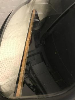

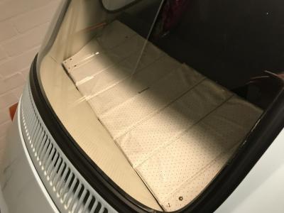

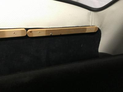

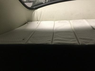

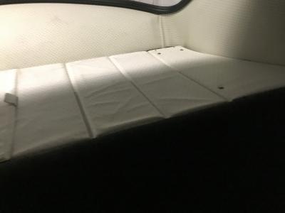

Toen ik mijn kever kocht zat er een hoedenplank in. Hij lijkt wel origineel, maar ik vind het niet mooi dus ik heb hem eruit gehaald. Hij rustte achter op 2 houten latjes die er (behoorlijk knullig) ingeschroefd zaten. De plank zat zelf vast op die plankjes met heel dunne spijkertjes. Op de foto's zie je ze nog zitten. Aan de andere kant rustte de hoedenplank op rubber doppen die op de achterbank zitten. Een paar fotootjes toegevoegd als toelichting. Ik hoop dat je er wat aan  hebt.

Interessant. ...aan de zijkanten steunden ze nergens op?
